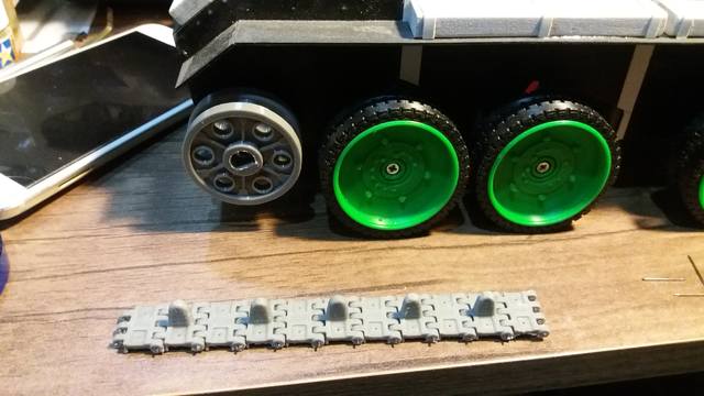

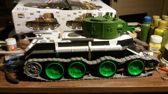

Сейчас работаю над БТ-7А,на базе корпуса от Павла Шупика,сделал к нему артиллерийскую башню,переделал ленивец и сделал траки БТ-шные.Пришлось правда увеличит толщину трака до 2,5-3 мм,чтобы на РУ не рвалось,но в целом пока выглядит так.
В базовом цвете так.

что-то он на жопу присевший,ты гусеницы не перетянул?
Спасибо!:)Твоя работа! :cool: Движки поставил с металлическими редукторами,что ты дал,без аккумулятора и платы ,вот его и задрало.Гусеницы в натяг , если добавить два звена будет провисание.
разве я тебе редукторы давал??? попробуй их вперед на 3мм переместить
Цитата: SPA от 00:05:37разве я тебе редукторы давал??? попробуй их вперед на 3мм переместить
Если не ты,то или Паша (Лось) либо Толя (Р126) ,у меня из-за ранения память ни к чёрту.:)В любом случае всем спасибо!
У меня с запчастями полный ах,приходится делать из того ,что есть.Передвину ленивец и чуть его надо поднять,просто он и так упирается в за башенный лист.
