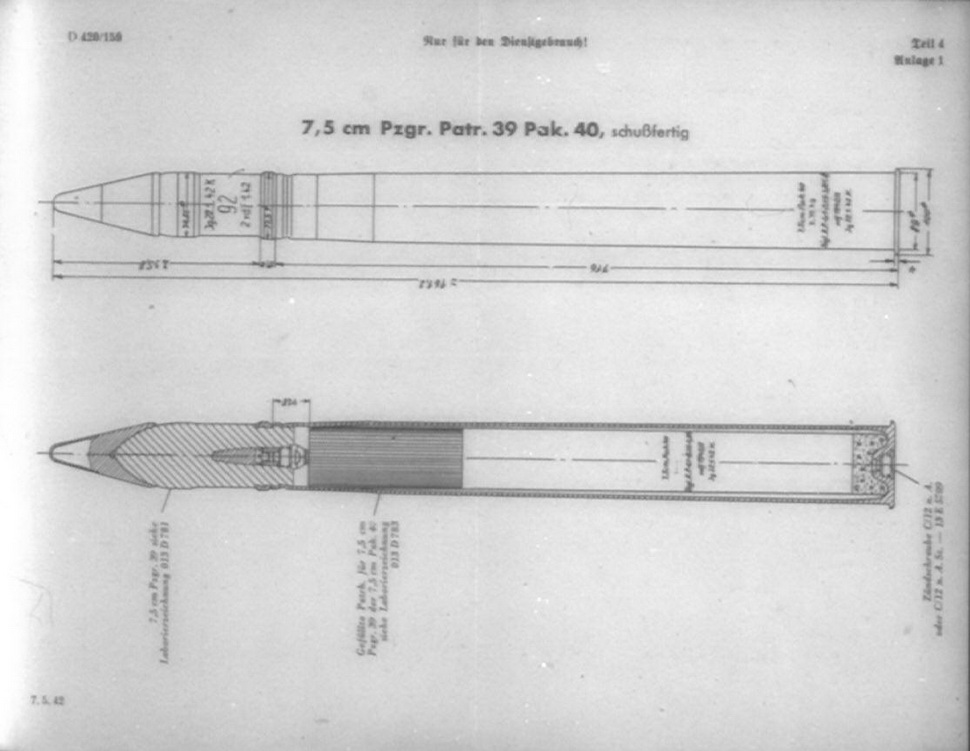

Из а компанию "гребаная бессоница:)" смоделил и напечатал пробу выстрелы для ГК т35 - пушка "КТ28" и пушки KWK-36 8,8 см "Tiger". Для антуража будущей модификации "панзеркота" от пилотажа. Все в 1/16 ессно.

что-то выстрелы, относительно немецких,  на полковые не сильно похожи
temish
Цитата: SPA от 19:58:00что-то выстрелы, относительно немецких,  на полковые не сильно похожи
Вот  по этим чертежам. http://metspra.ru/боеприпасы-к-пушке/
temish
Цитата: SPA от 00:11:17я про то, что на фоне немецких, наши выглядят великовато1111.JPG
Не вполне понимаю определения "полковые" в БК их было как минимум 2 типа, а штату 4. И все разной длинны.
-->В боекомплект «Тигра» входили 4 основных вида боеприпасов: осколочный, бронебойный, кумулятивный, подкалиберный. На всём протяжении службы танка постоянно в боекомплект входили осколочный и бронебойный. Подкалиберный уже с 1944 года не производился, всего в 42-43 гг изготовлено менее 17000 шт. не любили экипажи, из-за его большого рассеивания на дистанции свыше 800 м., он ограничено использовался в 43 г. Pzgr.39-1 входил в боекомплект пушки представлял из себя снаряд «тигра» снаряжённый в боеприпас для «тигра». Из-за узких ведущих поясков (12,5мм вместо 17,8мм) стрельба таким БП рекомендовалась лишь из новых, неизношенных, орудий, с числом выстрелов не более 500. Чтобы экипажи «тигра II» отличали его от нормального Pzgr.39/43 на головную часть бронебойной гранаты наносилась белым цветом цифра «1», а на цилиндрическую часть- четыре белых прямоугольника"
Как мы видим из чертежей, длинна данного снаряда:
2е фото 964,2 мм / 16 = 60,2625 (60,3) мм В моем случае длинна макета 59,6 мм что весьма близко к оригиналу. И это самый короткий из снарядов.
3е фото 1176 мм / 16 = 73,5 мм что на 15мм длиннее.
4е фото 1005мм /16 = 62,81мм
ИТД...
Легко начать с "чистого листа". Трудно изменить почерк
я про выстрелы для т-35. на фото, относительно тигровых, они выглядят сильно переразмереными
