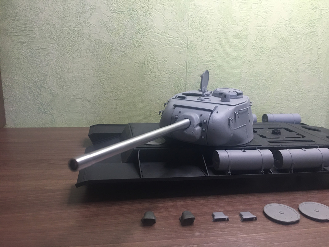

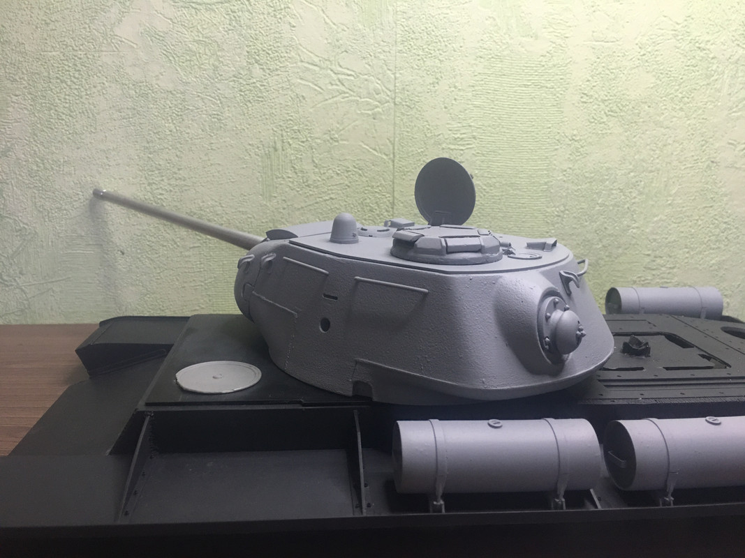

Цитата: temish от 20:41:48это пока слишком сложно для моей мозга. Надо посмотреть, пощупать..логику понять.
Можешь сфоткать систему отката?
