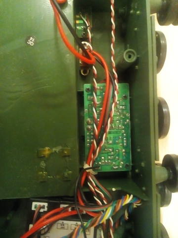

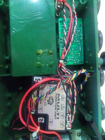

Avikovod
Цитата: Hal;4822Выложите фото платы управления.
Приемник и модуль управления
ясно - RX-18 c кварцами, стандартная аппа, 27МГц.
Черный пульт ДУ с "блестячкой", выдвижной антенной...
Avikovod
Да, похоже так и есть))))
