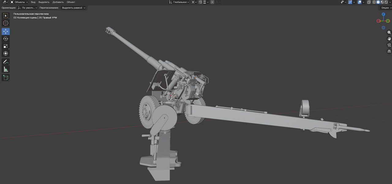

Новая работа. Пушка - гаубица 2А65 Мста Б. По чуть чуть начинаю делать. Есть размер к которому привязаться.
Матвей
Начинаю работу по уже наработанному плану: первым делаю ствольно - затворную группу. Ну и клин затвора.

Двигаю работу дальше. Конечно вначале она показалась мне гораздо проще чем Гиацинт и Д30 пока я не дошел до ее механизма заряжания.
Матвей
Продолжение работы:
Матвей

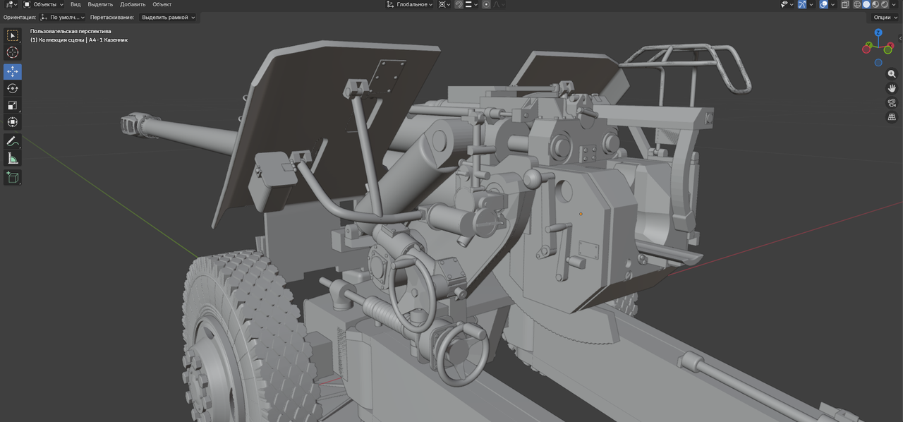

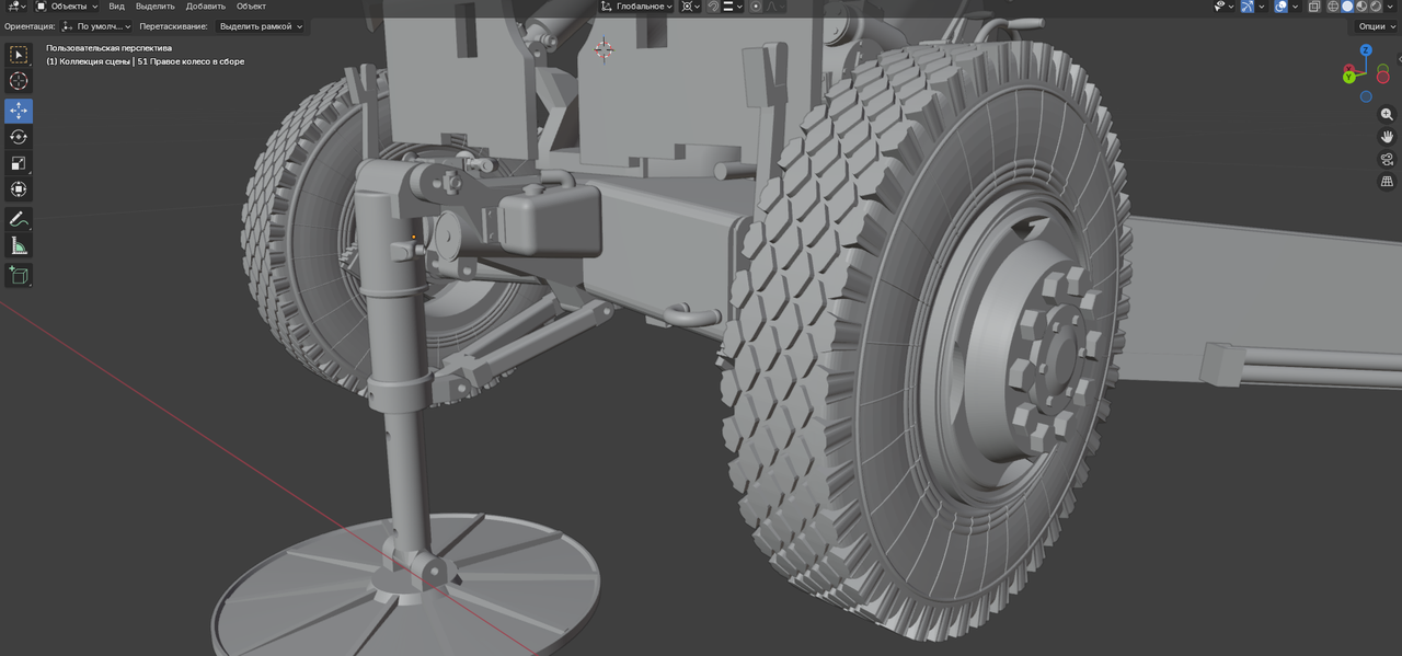

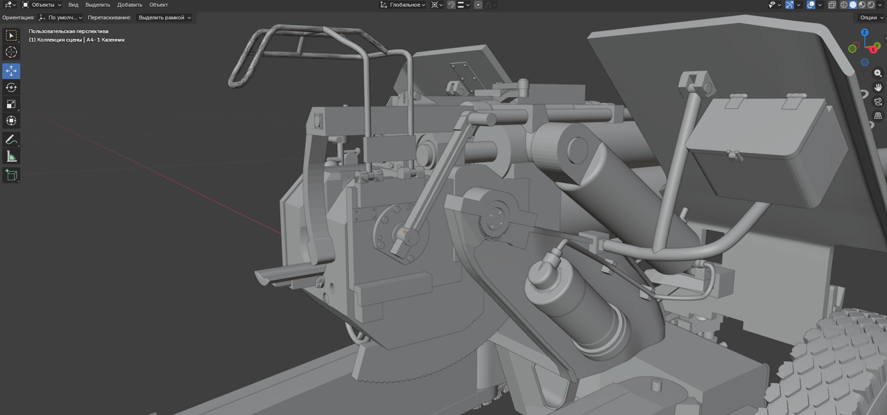

Продолжение работы.

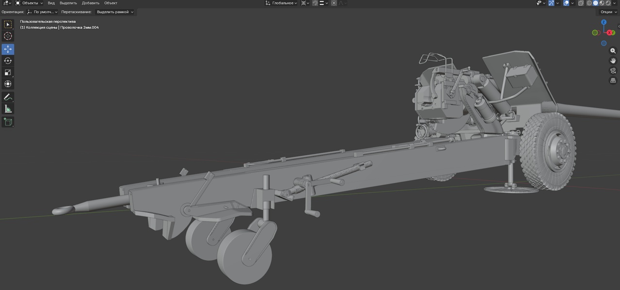

Проработал главный домкрат орудия, попробую напечатать все трубки гидравлической и воздушной системы, но в планах вообще выгнуть их из проволочки 1мм или 0.3 медной проволочки. На гиацинте вроде не плохо получилось внешне из медной проволочки.
Доделал механизмы горизонтальной и вертикальной наводки, механизм горизонтальной наводки будет подвижным, то есть при отклонении орудия влево/вправо вал механизма будет поворачиваться как у реального.
Сделал листы противопульной защиты, пришлось конечно их утолстить до 2мм, это выяснилось путем тестов еще на Д30. Такая толщина хоть и не совсем копийная но после покраски не будет просвечиваться от маленькой толщины, и в целом будет лучше пропечатываться и в будущем будет прочнее.
Ну и чуть чуть добавил деталей на покрышку колес. Повезло вообще что на мсту подходят колеса от Гиацинта, не пришлось делать новые.

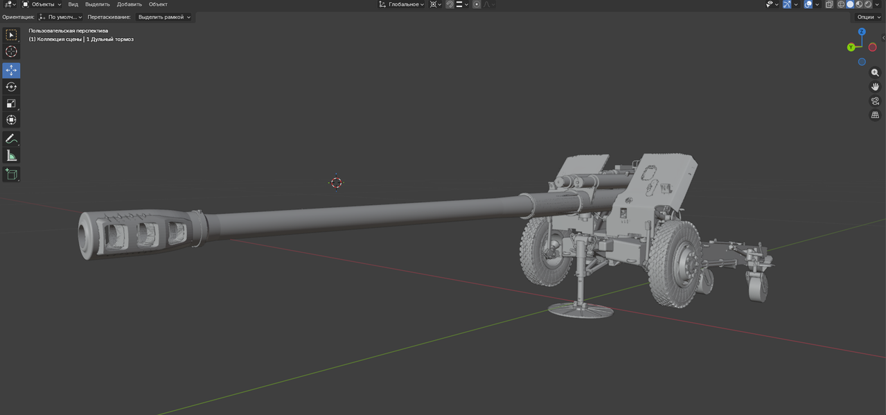

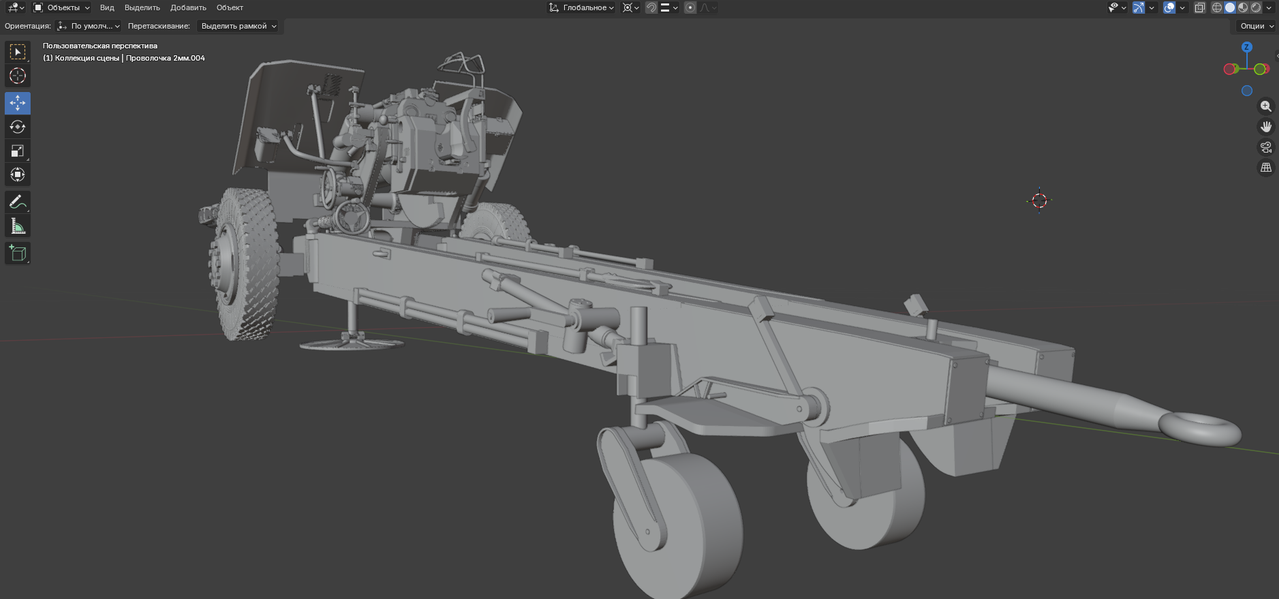

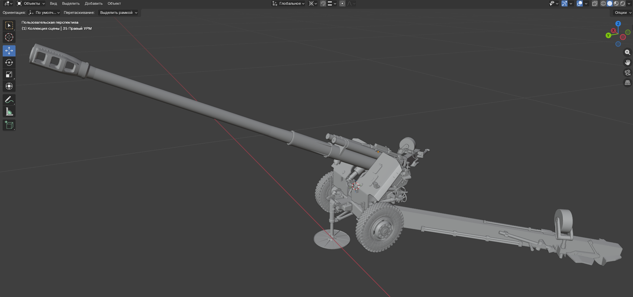

Ну собственно вот и завершение работ. Готова первая версия модели. Теперь будет ждать лучших времен для печати, по результатам которой буду править. Хатя после опыта Д30 и Гиацинта моментов таких будет мало.
В общем к Д30 и Гиацинту добавляется Мста - Б. В нашем - 16 - масштабе.
