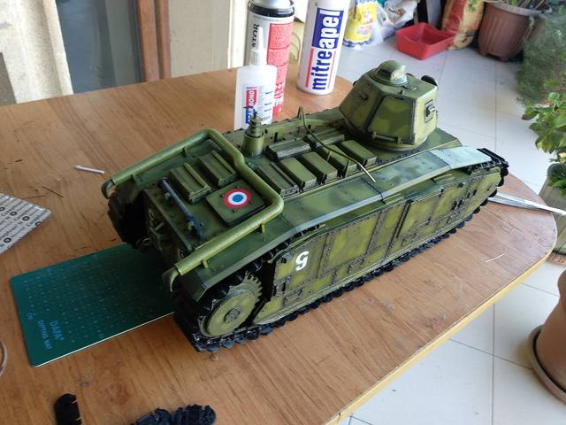

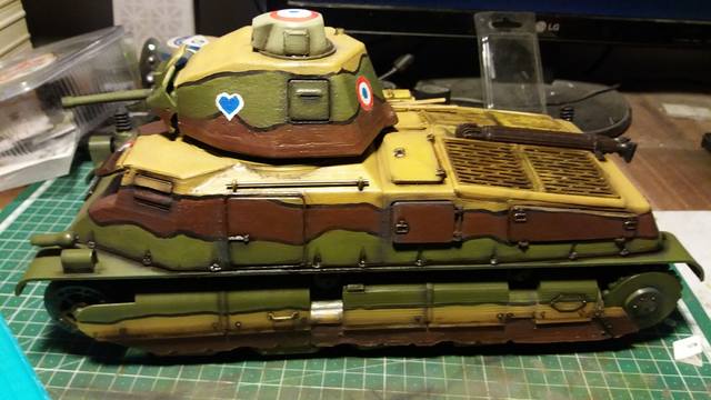

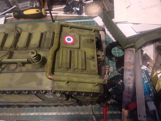

SOMUA S-35 после смывки.
Работать с химией запретили категорически хотя бы 2 недели,потому сидя на балконе тихо собираю правую гусеницу.
МЕХАНИК

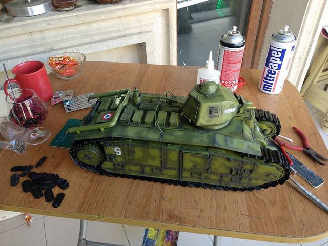

Ильгар, а какой шаг у гусяны, может использовать цепь? На звенья подпаять сам трак из металлической пластинки. Ведущее и ленивец из люминия или стальной. ;-)
Не красота славит танк , а его ходовые качества и технические характеристики !;)
Цитата: МЕХАНИК от 17:43:23Ильгар, а какой шаг у гусяны, может использовать цепь? На звенья подпаять сам трак из металлической пластинки. Ведущее и ленивец из люминия или стальной. ;-)
Не совсем так,француз пытался сделать гусеницу.Но если хочешь делать ходовую металл,то стоит просто отлить траки целиком.

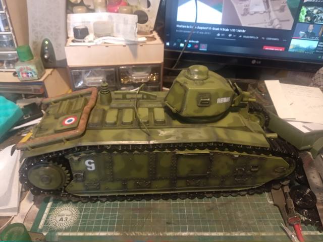

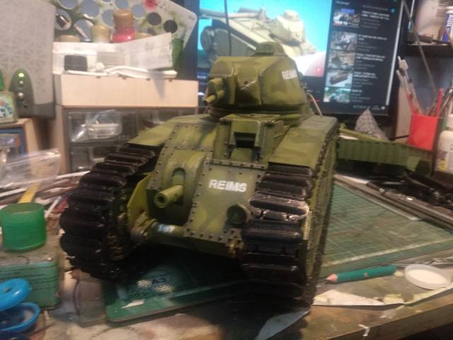

Почти доделал гусеницу,не хватило 15 траков. Заказал скоро будут.

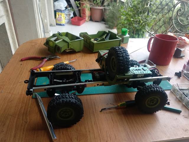

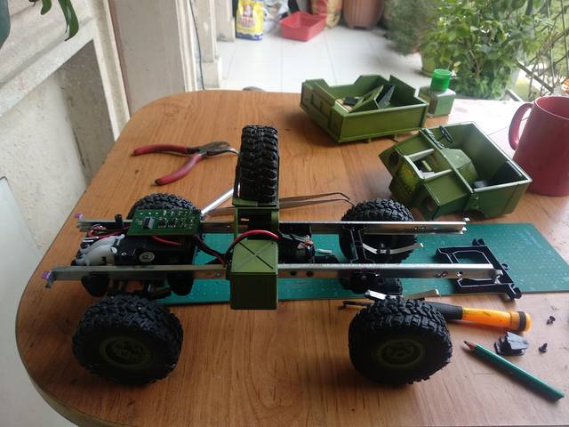

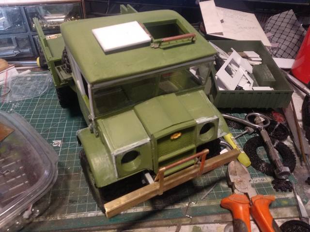

Укоротил карданы,опустил движок вниз,подрезал рамы но не до конца а излишек согнул,просверлил новые отверстия под мосты.

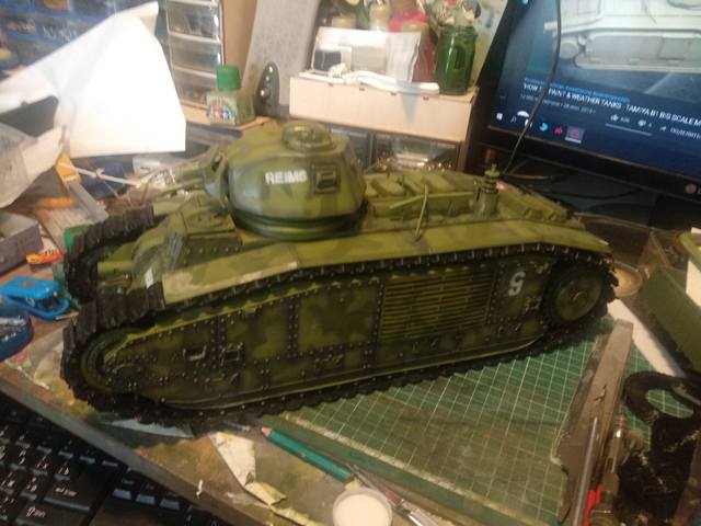

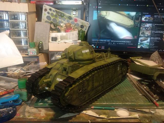

Оставшиеся 15 траков закончены,можно продолжать дальше.

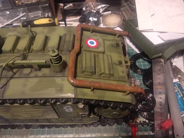

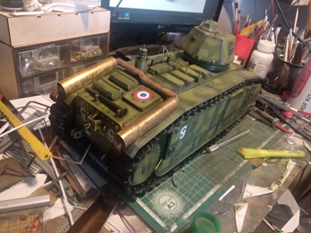

Делаем глушитель.Для начала немного ржавчины.

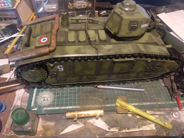

Теперь можно сделать кожух для глушителя.Латунь ,0.4 мм подойдет.

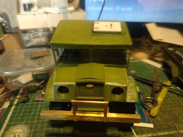

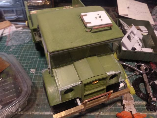

Добавил крышку люка на крышу кабины и поручень.
