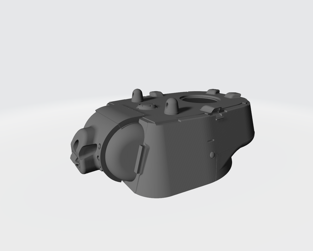

Нарисована 3д модель башни
Нарисован механизм подьем/отката на сервах
В ствол вставлен тандемом Вспышка/ИК диод.

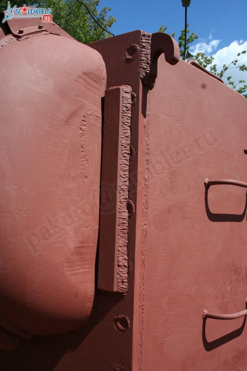

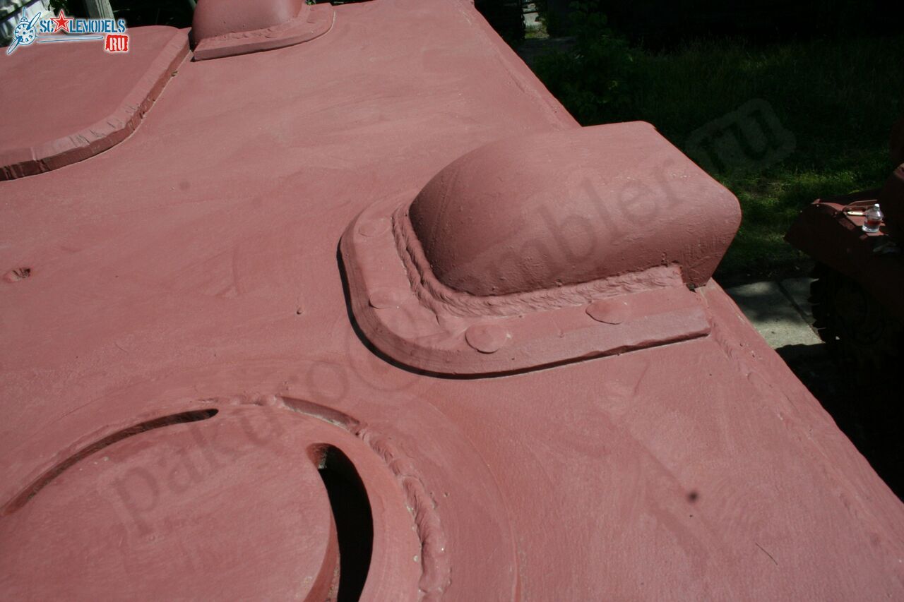

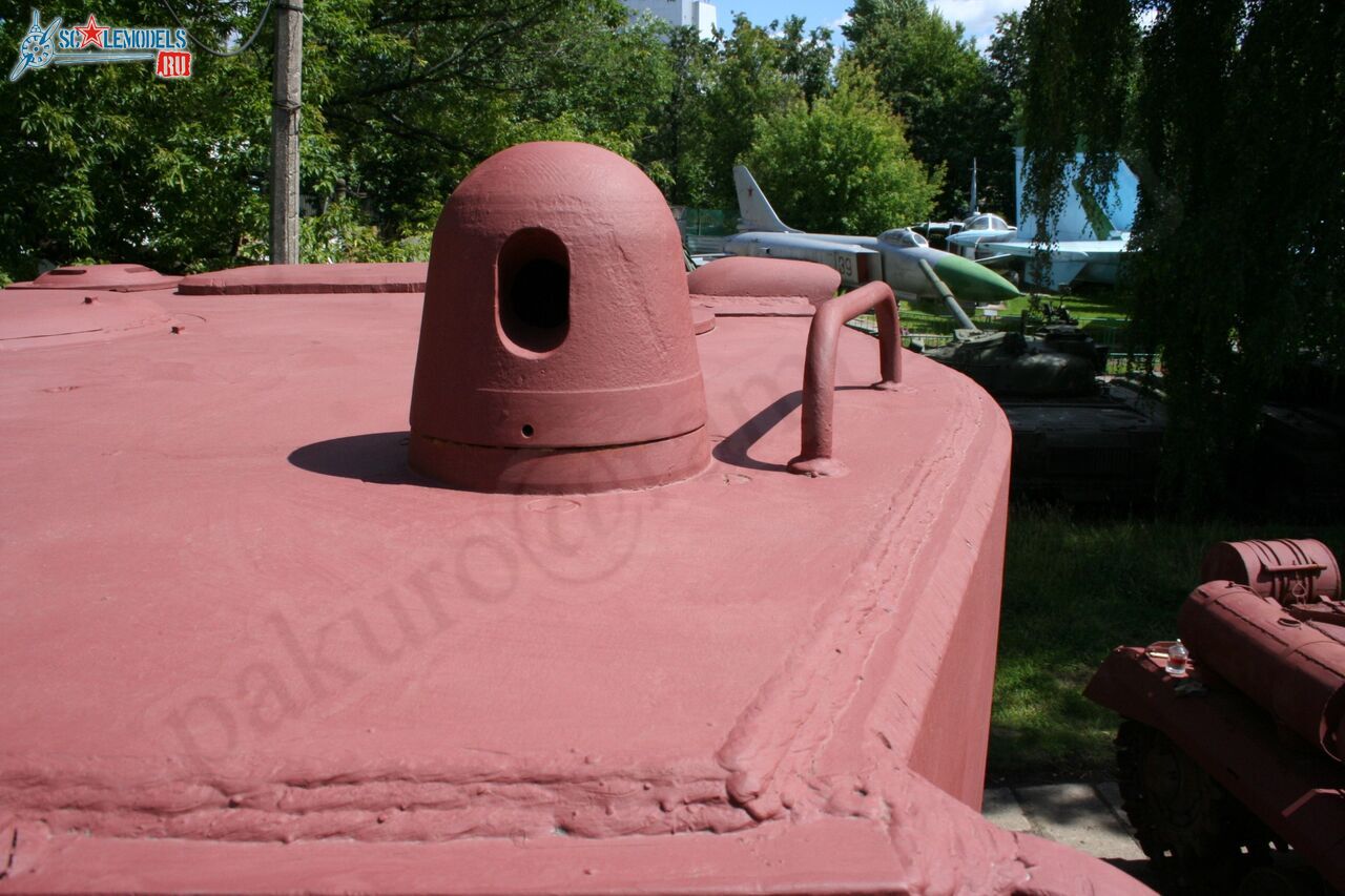

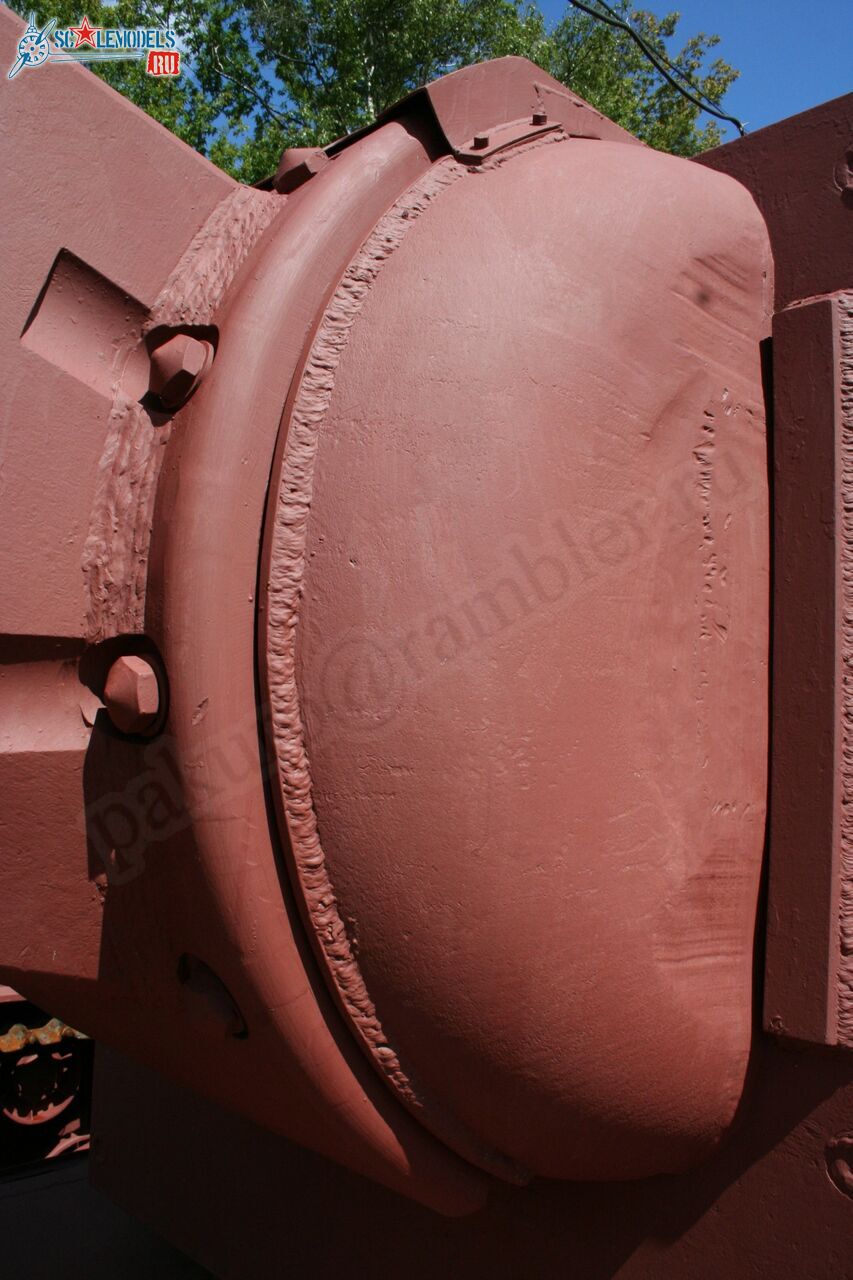

сварные швы на башне совсем не по углам, фактура литья на  маске в оригинале практически отсутствует, крыша должна быть вварена в четверть и снята фаска по контуру, ну и  нужно снимать все экраны
да, еще, бронировка смотровых приборов к крыше не приварена, а не то приклепана, не то прикручена

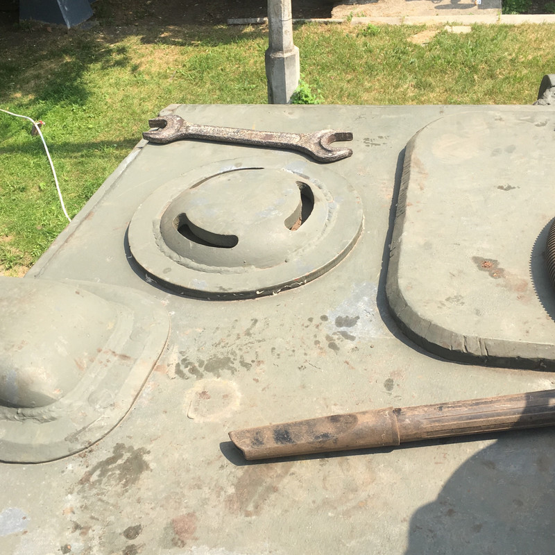

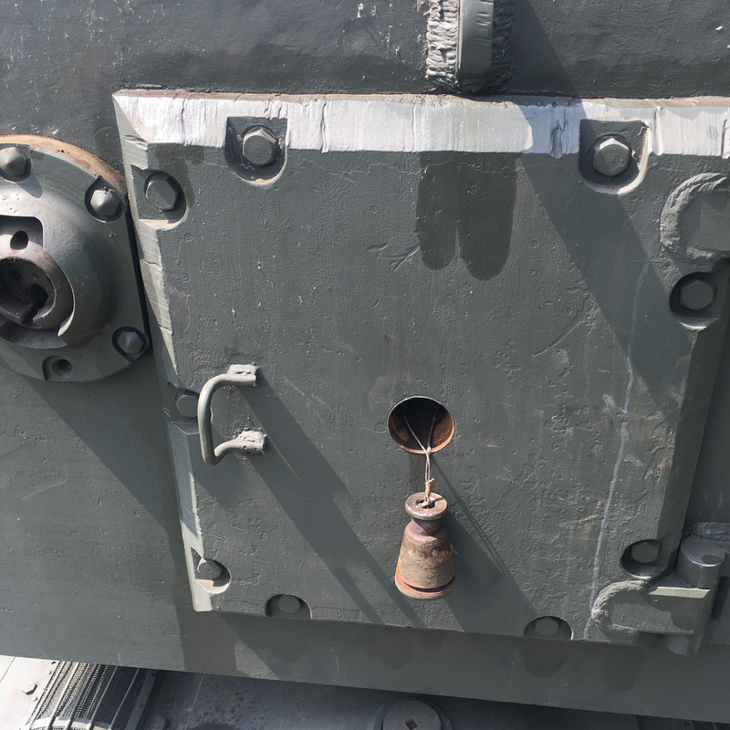

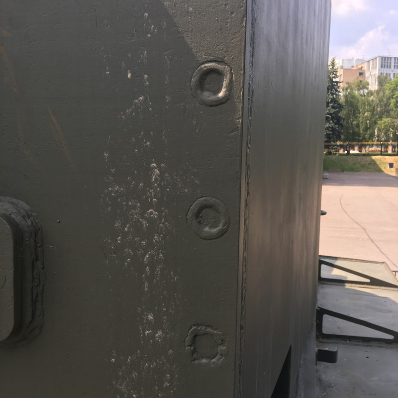

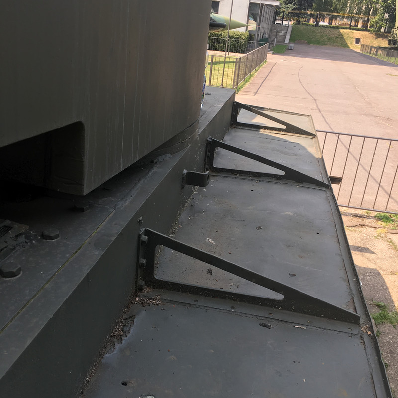

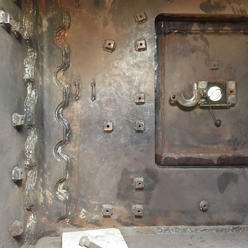

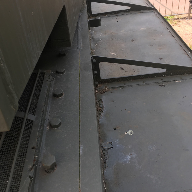

quote author=SPA link=msg=10570 date=1657729620]
[/quote]
На Ваших фото новодельный танк ( со всеми возможными вытекающими нюансами), посторенный для сьемок фильма КВ2 если маразм не изменяет, об этом, особенно свидетельствуют крючки на башне, а их НЕТ ни на одном историческом фото. Кв2 сохранился один настоящий, второй новодел. К тому же, очевидно, что на фото пытались воссоздать последнюю промышленную версию КВ2, об этом свидетельствуют фрезерованные пазы под болты крепления маски, те маска позднего типа. На более ранних выпусках, таких пазов нет.
Вы говорите про модель КВ-2 с башней МТ-2 1941г май-июнь. Это последний вариант.
Бронировка смотровых приборов приваривалась,до марта 1941г.
Колпаки вентиляторов тоже были вварные и на болтах, в зависимости от версии выпуска...
Легко начать с "чистого листа". Трудно изменить почерк
temish
Цитата: SPA от 19:23:15сварные швы на башне совсем не по углам, фактура литья на  маске в оригинале практически отсутствует, крыша должна быть вварена в четверть и снята фаска по контуру, ну и  нужно снимать все экраны
С фактурой литья маски, возможно и переборщил мальца. Но учитываем масштаб... если литье будет блестеть полировкой, как у кота подробности, будет не очень, на мой взгляд... К тому же оснвываться на на одной фотографии новодельного танка, не вполне корректно.
Вот тут, я вижу очевидную фактуру литья...прям НУ ОЧЕНЬ очевидную. Видимо это зависело от "версии" выпуска. У меня, выпуск до марта 41го.
За фаску бронелиста крыши, соглашусь!
экраныыыы - я красавчик.... ))))Благодарю!

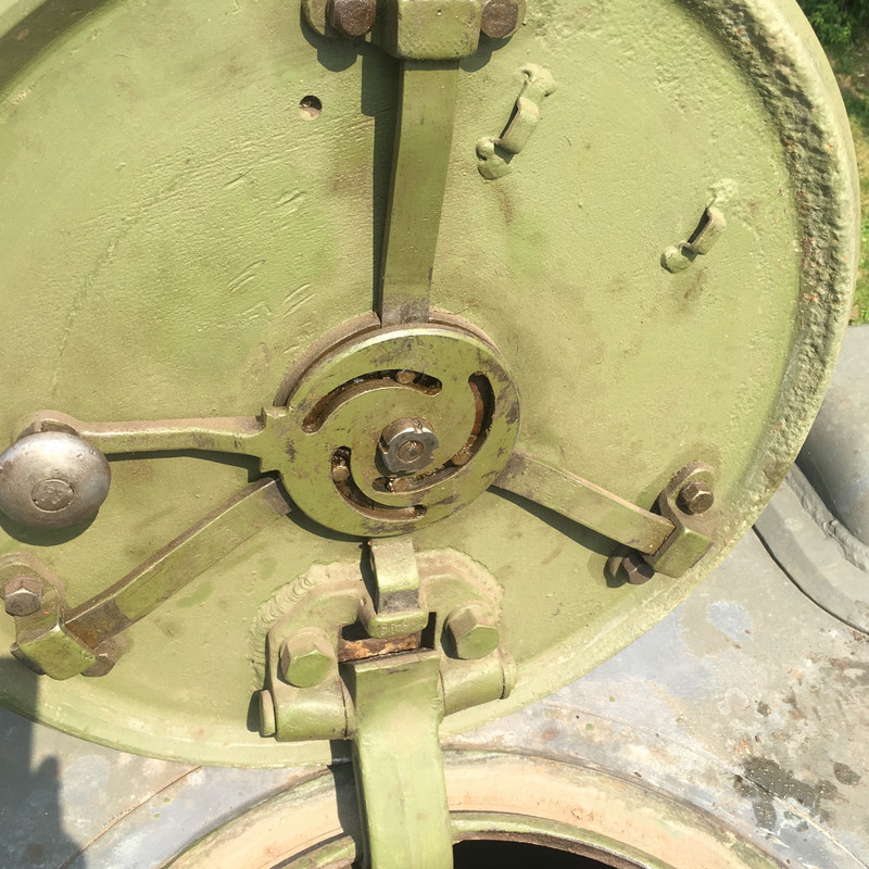

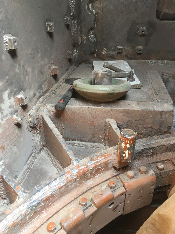

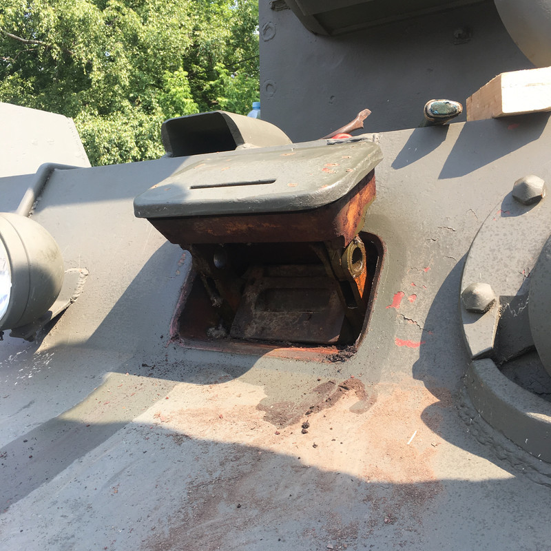

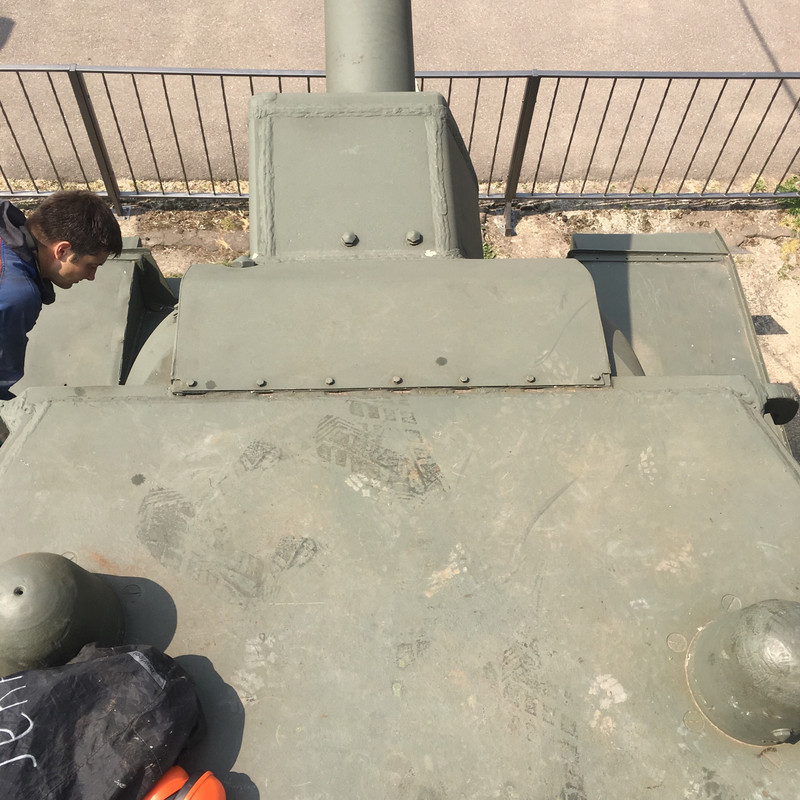

Цитата: temish от 09:39:48quote author=SPA link=msg=10570 date=1657729620]
[/quote]
Не хочу Вас расстраивать, но на этих фото единственный оставшийся оригинальный КВ-2. Он стоит в ЦМВС. Крюки у него приваривали для подъема башни. Потом должны были соезать, но не срезали.
temish
Ну так это же прекрастно! С чего мне расстраиваться) Благодарю за уточнение.
И спасибо за фото!
