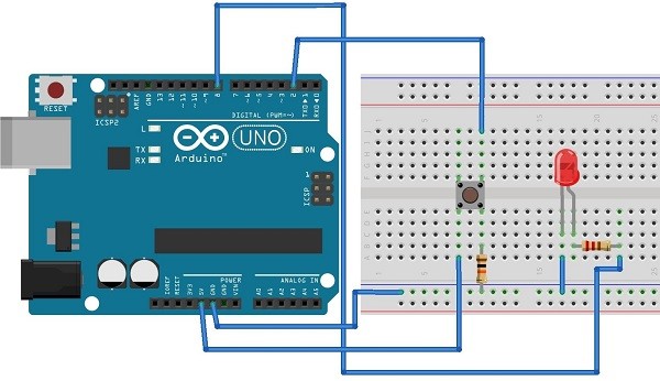

Прерывания по кнопке
Начнем с простого примера: использования прерывания для отслеживания нажатия кнопки. Для начала, мы возьмем скетч, который вы, вероятно, уже видели: пример «Button», включенный в Arduino IDE (вы можете найти его в каталоге «Примеры», проверьте меню Файл → Примеры → 02. Digital → Button).

В том, что вы видите здесь, нет ничего шокирующего и удивительного: всё, что программа делает снова и снова, это прохождение через цикл loop() и чтение значения buttonPin. Предположим на секунду, что вы хотели бы сделать в loop() что-то еще, что-то большее, чем просто чтение состояния вывода. Вот здесь и пригодится прерывание. Вместо того, чтобы постоянно наблюдать за состоянием вывода, мы можем поручить эту работу прерыванию и освободить loop() для выполнения в это время того, что нам необходимо! Новый код будет выглядеть следующим образом:
