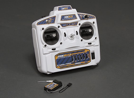

Начну с краткого описания аппаратуры.
Продается передатчик вместе с приемником. Но если приемник сломается, то сильно горевать не стоит. Приемник можно купить отдельно.
В продаже есть два типа таких передатчиков: Mode1 и Mode2. Аппаратура Mode2 более распространена и я купил её. В дальнейшем я не буду специально указывать тип аппаратуры, но будет подразумеваться, что речь идет именно о Mode2.

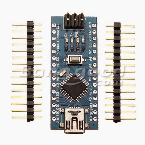

В этом проекте я использовал Arduino Nano с USB UART преобразователем на микросхеме CH340.
Компактная, недорогая и живучая :)

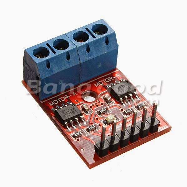

Драйвер двигателей необходимо подбирать исходя из характеристик моторов. Основными параметрами влияющими на выбор драйвера являются напряжение и максимальный ток.
Напряжение подаваемое на электрические двигатели будет в районе 5 вольт. Этот параметр зависит скорее от источника тока (аккумулятор).
Максимальный ток использованных мной моторов составляет около 0.6 ампера. Этот параметр измеряется амперметром при заблокированном вале моторчика. Подключаете амперметр последовательно с мотором. Подаете питание. И руками осторожно останавливаете вал. Смотрите показания прибора. Долго блокировать вал моторчика нельзя.
Описанная методика подходит для маломощных коллекторных моторчиков. Прежде чем производить какие либо манипуляции с моторами смотрите документацию на них.
Сразу скажу, что аккумулятор должен быть способен отдать необходимый моторам ток. Иначе просядет напряжение и ардуино перезагрузится.
И ещё. В реальной эксплуатации до блокировки моторы лучше не доводить. Это может привести к их выходу из строя.
Подходящий под мои требования драйвер двигателей изображен на картинке ниже.
Этот драйвер изготовлен на двух микросхемах L9110S. Работает в пределах от 2.5 вольт до 12 вольт. Максимальный допустимый ток для этой микросхемы составляет 0.8 ампера.

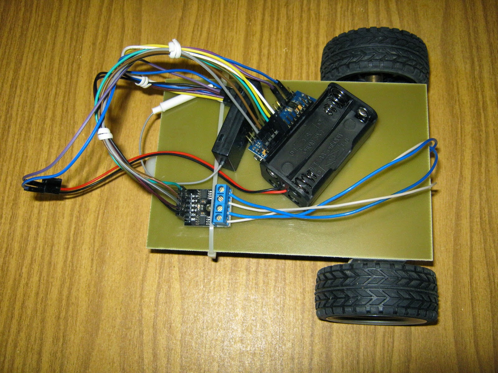

Источником тока у меня служат четыре последовательно соединенных NiMH аккумулятора AAA. В полностью заряженном состоянии они выдают немного больше 5 вольт. Поэтому в проекте не должно быть деталей не способных пережить это. Для ATmega328, CH340 и L9110S проблем быть не должно.
Сама платформа та же, что и в статье http://justforduino.blogspot.ru/2014/02/blog-post_23.html
В собранном виде это все выглядит как то так.
Подключается все просто.
Левый электродвигатель платформы подключаются к клеммам драйвера MOTOR-A. Правый электродвигатель платформы подключается к клеммам драйвера MOTOR-B.
