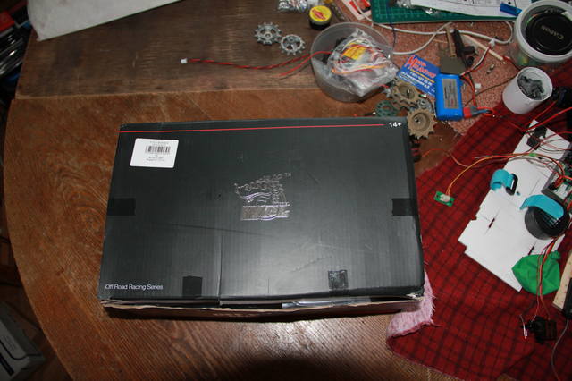

Доставка до Питера заняла 10 дней, мне кажется немного. Но наша почта оставляет желать лучшего. Коробка пришла вся мятая. (вставить фото)
Слава Богу, модель не пострадала.

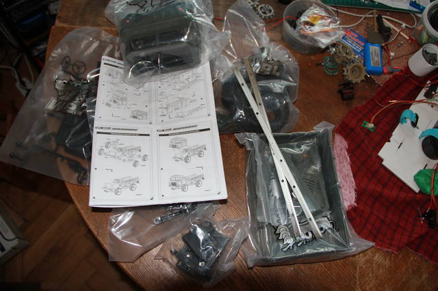

Комплектация: Машина, пульт, аккумулятор. USB  зарядка, отвертка.

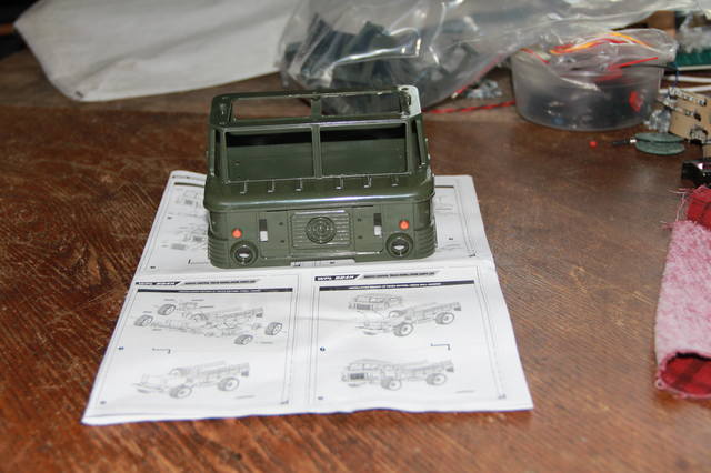

Доброго дня! Смастерил задние габариты.
Здорово.
Мне нравится. А какие ты применил светодиоды?
