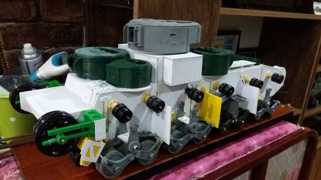

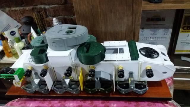

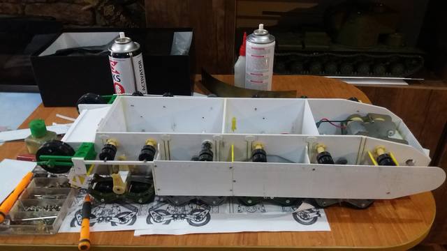

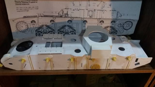

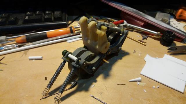

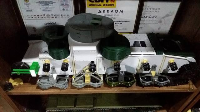

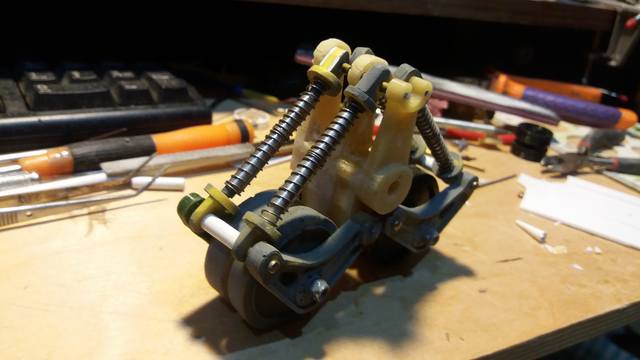

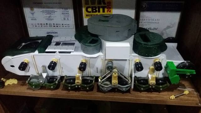

Продвижения по Т-35.Сделал формы для кронштейнов поддерживающих и опорных катков.Переделал тележки,оказывается на тележках были три ножки,на средней крепились грязезащитники. Вырезал крышку люка МТО и лючки водителя механика,всё будет открывающимся.
Машина потихоньку начинает вырисовываться.Теперь она твердо стоит на тележках!

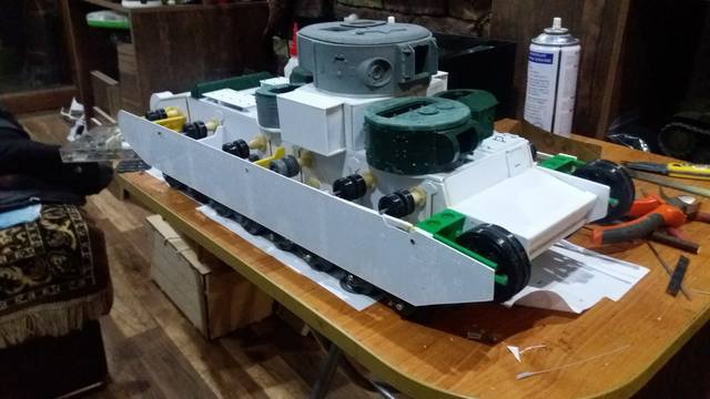

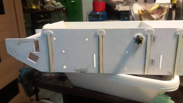

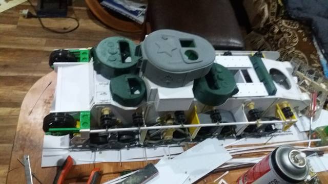

Изготовил заднюю косынку,поставил направляющий угольник,для крепления косынок и навески бронелистов фальшборта.
[attach=1,msg7882]  [attach=2,msg7882]  [attach=3,msg7882]
ленивец держится только на этом хлипком кронштейне?
Я уже два раза писал он не сохраняет.Конструкция лёгкая и прочная ,за счет крепления кронштейна к корпусу и фальшборту,довольно толстому и крепкому.Но у меня по другому ,фальшборта будут съёмными из 1 мм пластика

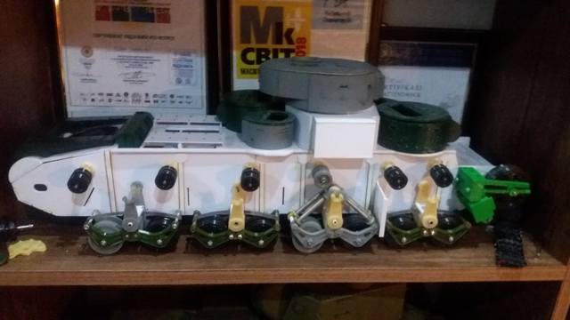

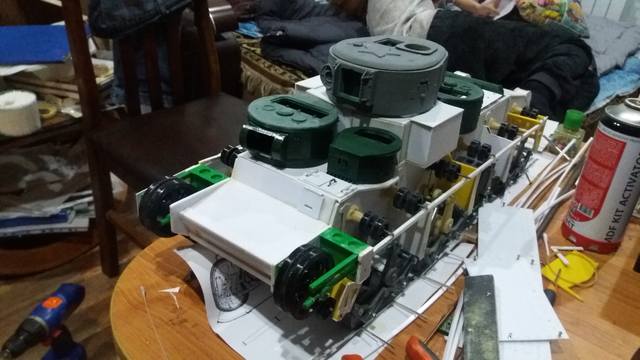

[attach=1,msg7907]  [attach=2,msg7907]
Попробую ещё раз,вот как у меня.Фальшборта съёмные,правый сплошной,на левом часть листов отделена.Кронштейн ленивца будет переделываться.

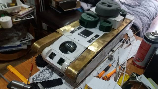

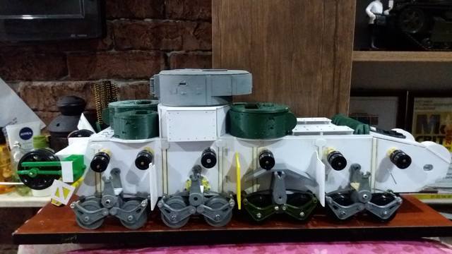

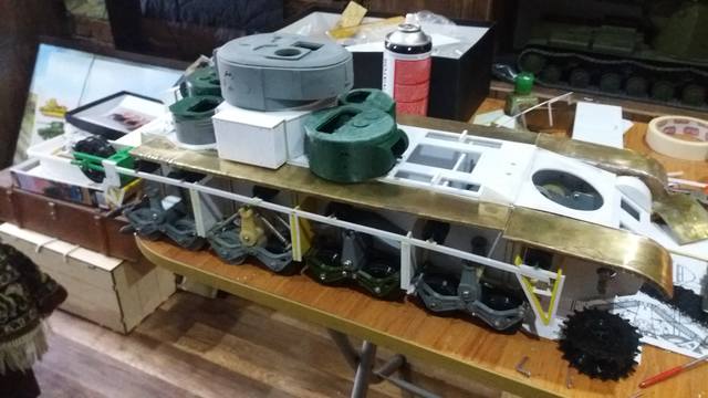

Полки после некоторых раздумий переделал на латунные толщиной 0,5 мм.
[attach=1,msg7941]  [attach=2,msg7941]  [attach=3,msg7941]
Задние крылья сделал тоже из латунного листа той же толщины.Машина уже и выглядит по другому.
