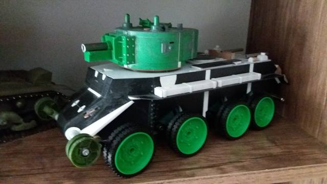

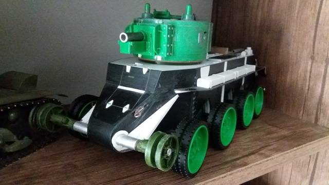

Следующий проект был БТ-7А.

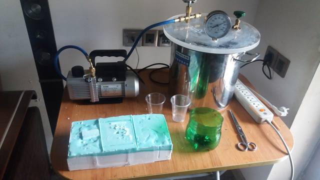

Цитата: SPAкорпус тоже литой?
Хороший вопрос Паша!:cool:Нижняя ванна будет литой,верхние листы пока под вопросом.Ребята из Бакинского клуба помогли с камерой дегазации и форму я подготовил(на неё ушло почти 3 кг силикона!)
Но результат увы не очень хороший.Есть возможность сделать его литьём под давлением, в металлической форме,но придется делить корпус на 2 части поперек в середине (из-за ограничения размеров литника).Есть и хорошие новости,набор Т-38 можно сделать в 16 масштабе в литье под давлением!
