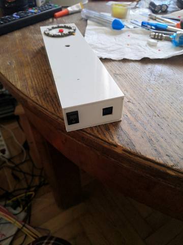

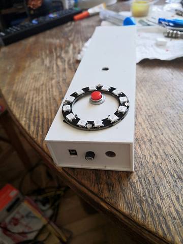

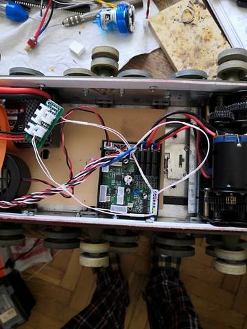

Понедельник: оформил тестер в корпус из полистирола 3 мм (спасибо Алексею) по аналогии с Сережиным.
Внутри плата 7.3, проверил - работает.

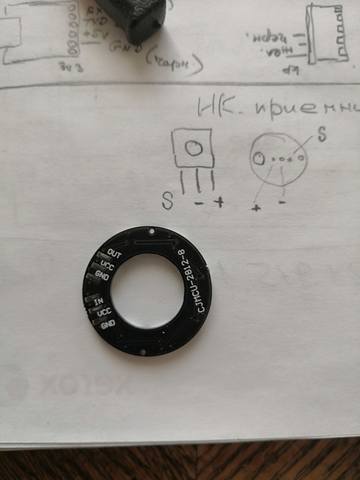

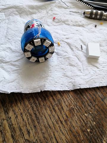

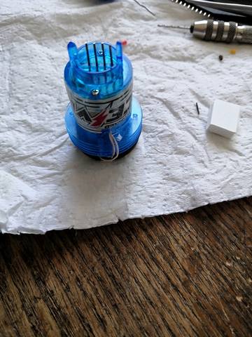

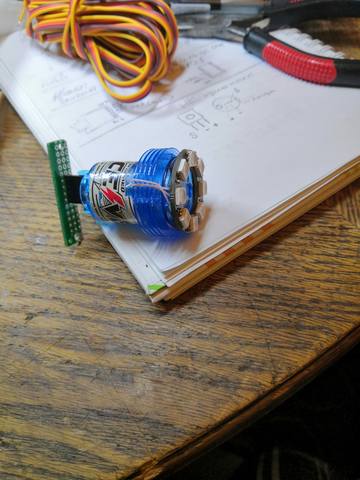

Второе: переделал ИК приемник ("грибок") для индикации от универсальной платы на основе кольца:

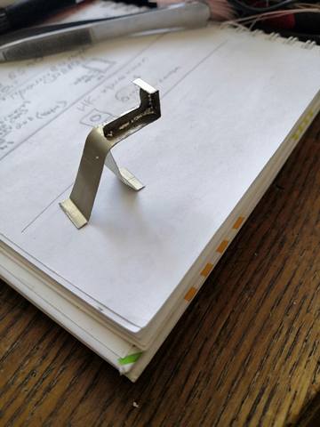

Дальше по накатанной. Взялся за КВ-1. У него отломался один грязеотбойник(могу ошибаться в названиях т.к. совсем не танкист). Cпаял из жести аналог для контроля размеров. думал сделать копию из латуни, но дома это не получается. Попробую сделать модель для литья и оставил вопрос на потом.

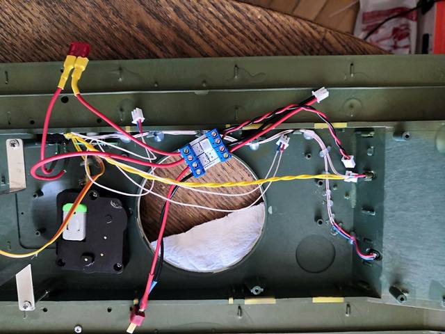

Воскресенье ушло на установку электроники в корпус, распайку проводов, принятия решений, прослушивания диска Леннона.

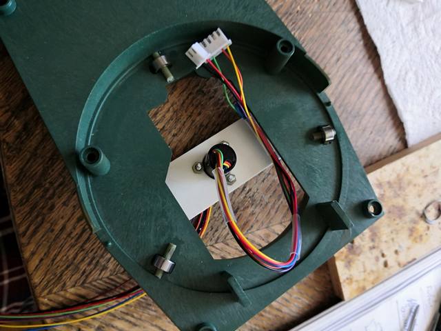

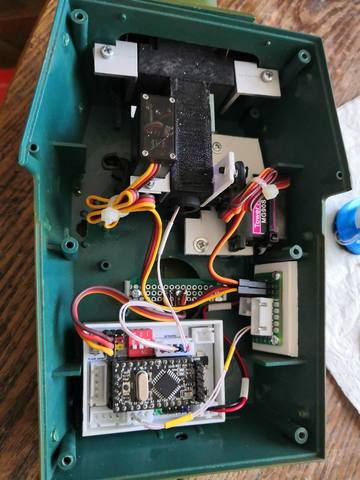

Плату решил установить в башне. Это сократит число проводов в слип ринге и число контактов. Никогда не паял столько проводов!

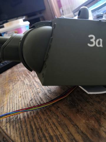

Т.к. башня, в свое время, досталась с изъянами, откат и крепление цапф делал сам. Но как оказалось ошибся.
При подъеме/опускании ствола защита ствола идет не нужному радиусу. Буду переделывать и заодно сделаю новую модель (почти готова) отката с креплениями машинок на нем.

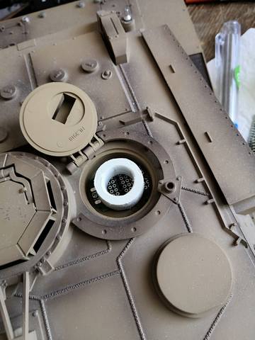

Попутно выяснилось, что грибок при езде по препятствиям (книги на полу) шатается. Сегодня укреплю кольцом как на Абраше.

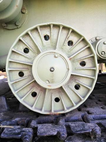

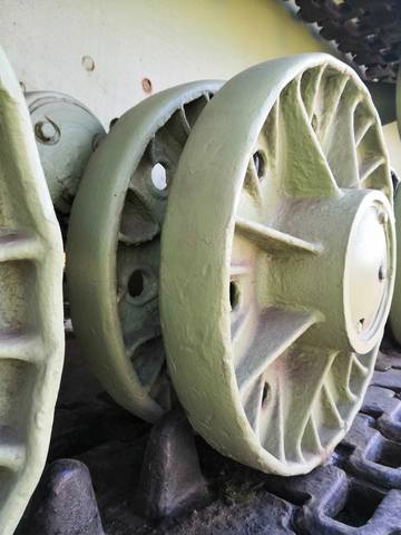

Да, до карантина был в Автово и снимал размеры с катка КВ-85. сделал модели для печати и литья. Отпечатали пробные катки для теста, но не могу пока забрать. Литье тоже пока отложили, хотя предварительная договоренность есть.
Очень интересная конструкция.
Надо будет спросить у Паши почему так. Он про танки знает все. Конечно для печати и литья 3D модели я сделал по классике.
