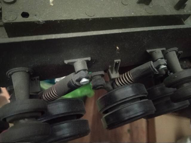

Есть такое дело.Снять будет трудновато,оно туда вроде как впресовано,если окуратно используя рычаг,то можно.У меня пара штук поломалось прежде чем ясмог снять нормально.Каюсь,из-за нехватки деталей иногда приходиться курочить технику,что я очень не люблю.Зато он стал донором для 3 минимум моделей.
Подвеска у него хорошая и можно с него запилить несколько интересных моделей.

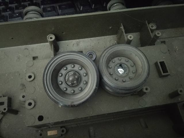

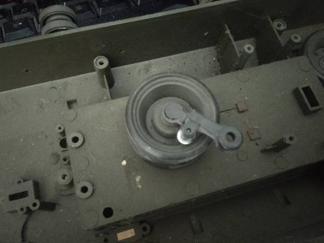

скорее всего внутренний диск опорного прикручен к балансиру, а внешний приклеен к внутреннему, если их разделить, то можно будет и снять
На конец достал Бульдог и сфоткал.Надеюсь поможет.
temish
Цитата: Ilgar Ismailov от 07:36:19На конец достал Бульдог и сфоткал.Надеюсь поможет.
Да, благодарю! Очень помогло чтоб катки на ломать.
 Саморез под ступичным колпаком спрятан. А он приклеен. Ну значт все просто. снять форму с колпака и отлить новых запа, а этот спилить.
