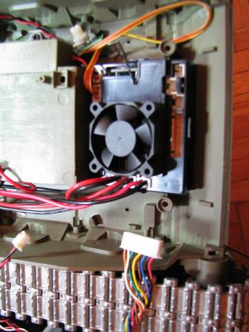

Фото Т5 и разъем от башни.
Юрий, коллега, выше сказал, что  верх у ХЛ нового поколения распаян по другому. Вариант один: взять старую схему и перепаять. Вариант два: взять старую схему и переткнуть контакты согласно схемы. Вариант три: 14-го декабря принести модель и плату и коллеги помогут.

Думаю, что отличия в CN8 видны сразу.
Юрий, я думаю можно не ждать  нас, спасибо товарищам, все разложили, надо только переткнуть проводочки на 8 пиновом штекере )))  Если все же не сможете, то приносите, сделаем!
