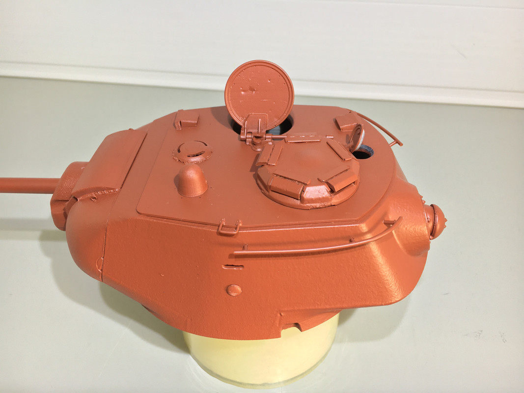

 [attach=1,msg7597]
Доброго дня, дорогие друзья!
Начну потихоньку выкладывать обзор танка ИС-2 от фирмы Тайген, а думаю, что друзья товарищи дополнят и поддержат.
Начнём с того, что это очень долгожданная машина, почему так считаю, но потому что ИС-2 в 16 масштабе выпускался только фирмой Тамия и стоил  очень и очень дорого для нашего покупателя, цена  данной машины ниже более чем в два раза.
Далее на базе танка ИС можно сделать много модификаций, что для любителей редких коллекционных моделей открывает простор и возможность для творчества. Продолжение следует...
Пока есть время, продолжим
Ещё один аспект, данный танк сделан для Российского рынка, на данный момент ни на одном зарубежном сайте данного продукта нет, даже на официальном сайте компаниии.
Теперь поговорим о новшествах.
1. Плата управления
Тайген установил на данный танк новую плату управления с оригинальными звуками. Степень оригинальности ещё предстоит оценить, но все же заявка.
Башня теперь стала поворачиваться пропорционально, хотите медленное вращение, хотите быстрое.
Отдельно с пульта можно запускать дым машину, для имитации работы двигателя
Отдельно выведена кнопка пулемёта. На данном танке  сделана имитация работы двух пулеметов: курсового и башенного

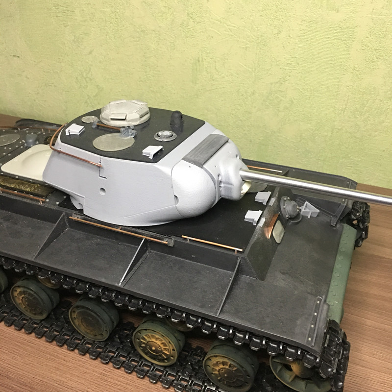

[attach=2,msg7597]
Ещё одно достоинство - возможность подключения сторонней 6  канальной аппаратуры, например flysky
Правда использовать i-bus, s-bus, ppm  приемники не получится, можно подключать только pwm  приёмники . Но все равно - это большой шаг в сторону пользователя.

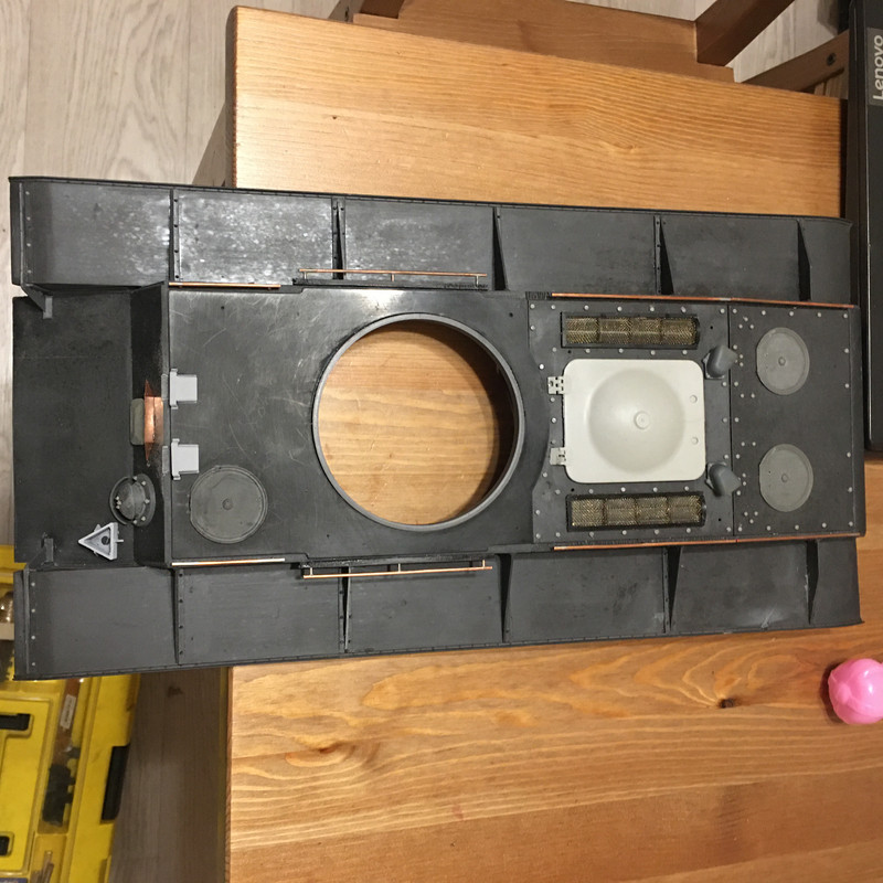

[attach=3,msg7597]
Этого хватает чтобы поменять батарею. Из серии нечего лишний раз ползать. Хотя заряд аккумулятора производится  через разъём, который находится под люком моторного отсека. Там же расположена кнопка включения и выключения танка, тумблер громкости динамика, горловина заправки дым машины.

[attach=2,msg7601]
Башня танка поворачивает на 360 градусов, что не может не радовать и следовательно не надо будет переделывать.
Мой танк имеет Ик версию, в данной версии сделан откат ствола.  НаДо обязательно обратить внимание, что  танк с новой платой управления получил и новый ИК код, что делает практически не возможным устраивать бои  с танками на которых установлена старая плата. Суть в том что танк с новой платой поражает танк со старой платой управления, но вот танк со старой платой не поражает танк с новой платойъ с печальная история.
Еще выяснилось,  что тайген теперь использует новый тип Ик грибка. В этом грибке установлен чип, для чего он предназначен, ещё предстоит выяснить, но новая плата управления работает только с этими грибками. Да, любят китайцы устраивать  Сюрприз)))
