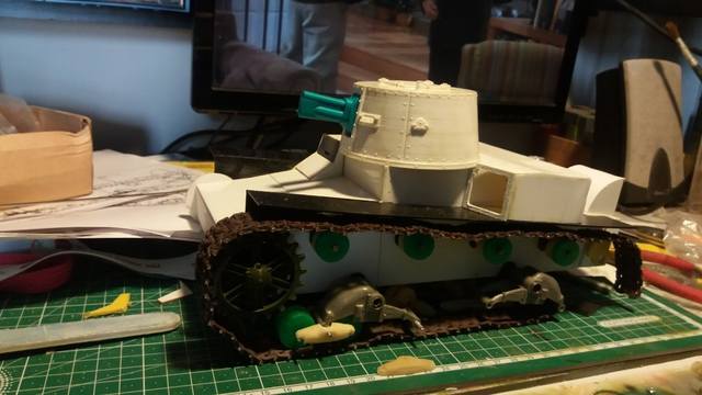

Башня полностью садиться в чертежи,а значит пора её обрабатывать.Половина пути пройдена и расшивка не потерялась.
[attach=1,msg7141]  [attach=2,msg7141]  [attach=3,msg7141]  [attach=4,msg7141]  [attach=5,msg7141]  [attach=6,msg7141]

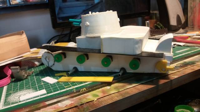

Если вариант Мк В еще можно как то перепилить из позднего Т-26,то вариант с Мк Е двух башенным это не прокатит.Пришлось резать ещё один корпус ранний для Мк Е.теперь видно чем отличаются эти машины.

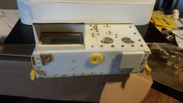

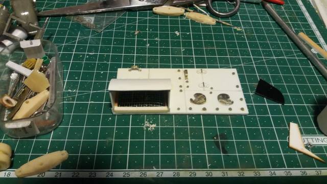

Короб делал в ручную,потому вышел немного грубовато,но сделал его рабочим для охлаждения двигателя и отделил кормовую часть для удобства доступа.

Хоть машины и внешне похожи и можно использовать часть деталей с Т-26, но есть и существенные различия в размерах,в люке водителя механика ,в поросятах ,в последних катках ,которые были металлические и во многом другом.Переделал люк,заклеил крылья,доработал кожух воздухозаборника.

  Установил оси для ходовой,сделал кожух для воздухозаборника и установил сетку.
