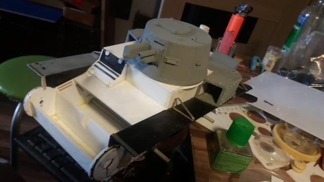

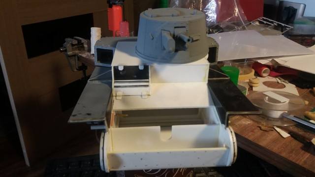

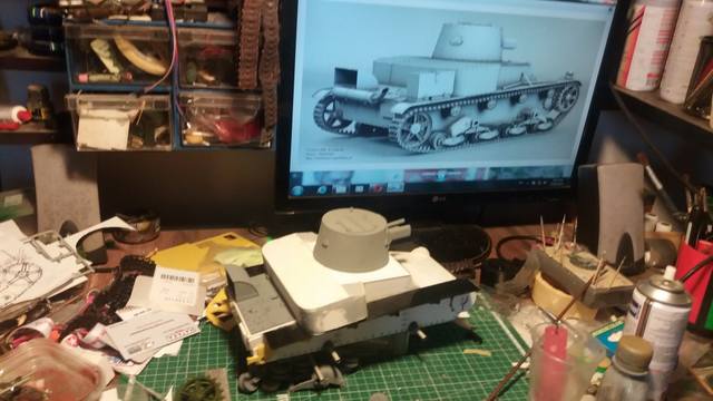

Примерил гусеницы,сверил ещё раз с чертежами,собрал подбашенный лист и приступил к клепке корпуса.
           [attach=1,msg7258]  [attach=2,msg7258]  [attach=3,msg7258]  [attach=4,msg7258]  [attach=5,msg7258]

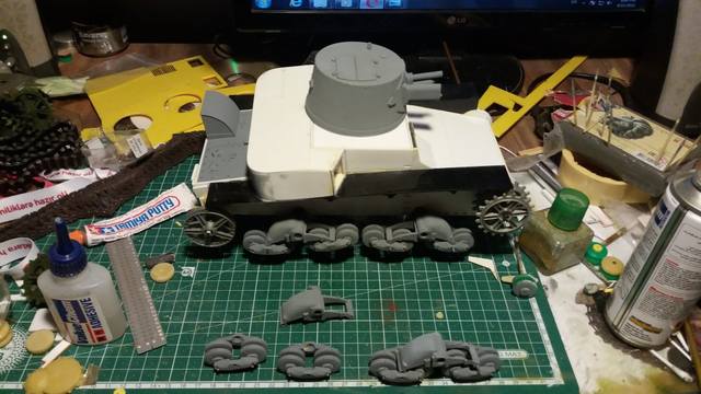

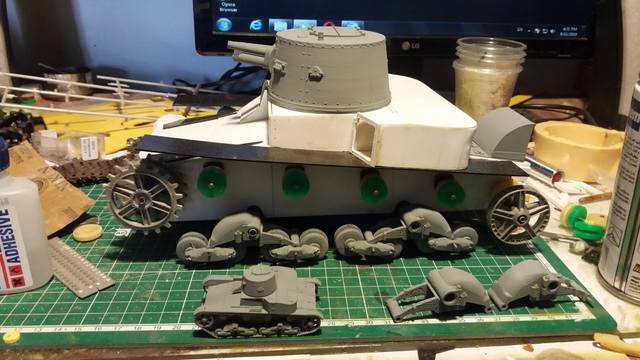

Продолжая работу над "Виккерсом", я вношу изменения и дополнения в набор Т-26.Иногда некоторые детали пробую делать различными технологиями,не все они удачны,но за то, я уже знаю ,достоинства и недостатки каждого способа.Конечно не все новые способы выходят удачными,чаще наоборот. Детали "неудачные" позже заменяю на варианты получше,но иногда попадается и очень удачный вариант,так в подвеску внес кое-какие изменения ,о них позже. cool:
[attach=1,msg7296]  [attach=2,msg7296]  [attach=3,msg7296]
Вот одно из интересных решений ,крепления тележек.Надёжно, красиво и удобно для разборки.

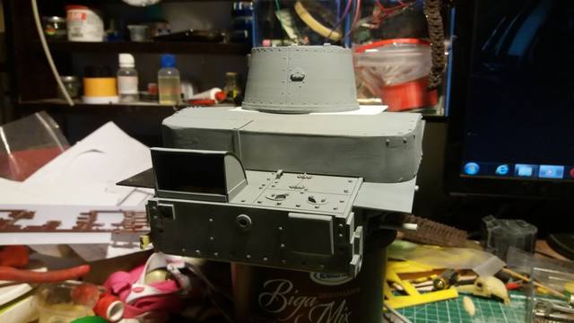

Я стараюсь показать всю сборку с ошибками и неудачами,так как она шла,чтобы было видно как меняется машина постепенно к лучшему.Конечно я не оставлю такие толстые решётки на воздухозаборнике или заклепки величиной с кулак,буду переделывать!Я пробую разные способы,ошибаюсь,но набираюсь опыта.В любом случае,каждый кто соберёт эту машину после меня не будет совершать моих ошибок и сделает её лучше!
Ну, а теперь в очередной раз разбираем ,чтобы улучшить!
[attach=1,msg7318]  [attach=2,msg7318]  [attach=3,msg7318]  [attach=4,msg7318]  [attach=5,msg7318]  [attach=6,msg7318]
Снял все большие заклепки,почистил,заменил решетку воздухозаборника,добавил ручки люков и машина стала выглядеть лучше.
