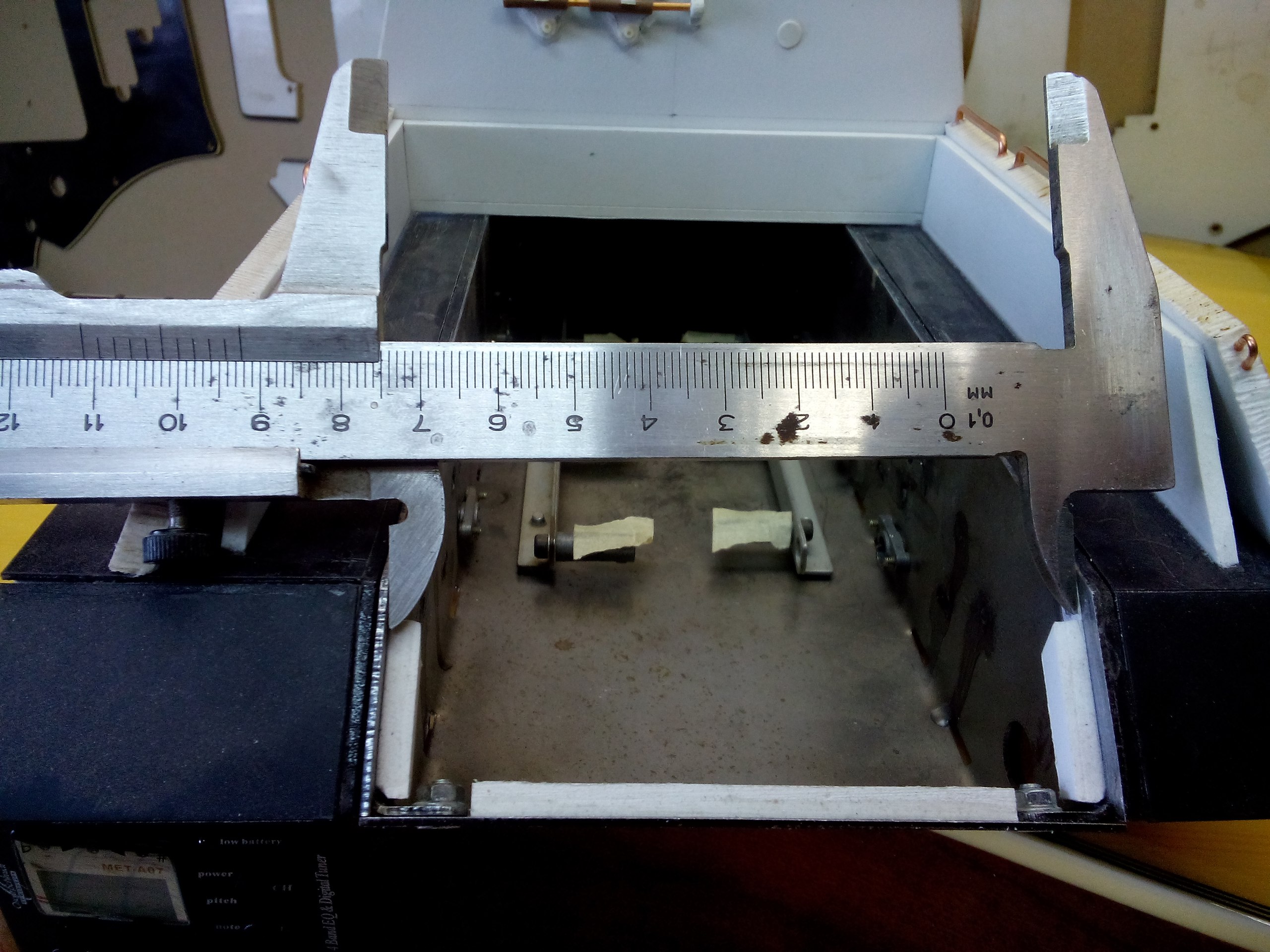

я все забываю измерить/сфоткать что у меня получается, хотя сразу скажу,что борт у меня 3мм, мб поэтому и не лезет. и да, при измерении редукторов надо не забыть головки винтов торчащие, они 2.5-3мм добавят, ну и хоть какой-то зазор, чтоб клеммы движков на корпус не коротили
Паша, это фото к вопросу о копийности . Ванна по ширине копийна. Редуктор стоит стандартный.
и по длине ванна копийна. Толщина стенки 2 мм
А причем здесь эти фото? Мы здесь не рукоблудие обсуждаем, а конкретную модель от конкретного производителя. Чуть выше было утверждение, что в копийную по по размерам ванну стандартные редукторы не влезут. А по поводу твоей модели: ты бы еще 540-й движок к редуктору прикрутил, если не ошибаюсь у тебя на редукторе 390-й мотор. Если уж движки не охота менять, присмотрись к редуктору МАТО.
прочитай тему с самого начала,и вспомнишь,при чем фото.
редуктора обычные  с штатными движками,из ХО. они что,разной длинны бывают  ?

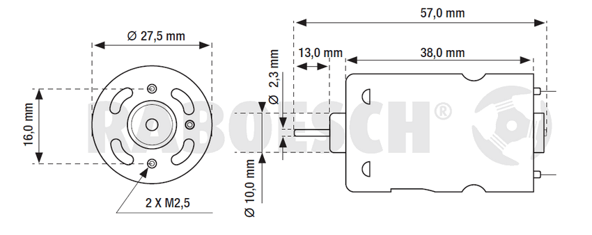

Павел, при всем уважении к вашему техническому творчеству, но движки на редукторах действительно бывают  разной длины.
Ориентировочно тип двигателя определяется по его длине без вала 38,0 мм - 380-й,    а 40,0 мм это 400-й.
А где можно посмотреть,на каких редукторах какие движки стоят?
Можно померить. Тайген ставит на свои редукторы 3/1 и4/1 два типоразмера: 380 и 390. На редукторы 5/1 они ставят 360-й мотор 15тысяч об/мин.Но это еще не всё, 380-йе моторы у них разные по скорости и по токопотреблениюя мне попадались движки на 13;17;21 тысячу об/мин.
